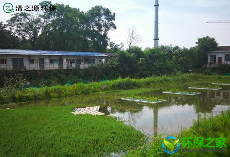

  2、人工湿地
  人工湿地是利用人工水生态系统内多生物的稀释降解作用来去除或削减水中污染物的方法。欧美国家广泛采用人工湿地系统处理村镇地区及小型社区的污水,取得了显著的成效。人工湿地作为一种新型生态污水处理技术具有投资和运行费用低、抗冲击负荷能力强、处理效果稳定、出水水质好、水生植物有一定经济价值等诸多优点。用于农村生活污水处理的主要是潜流人工湿地。

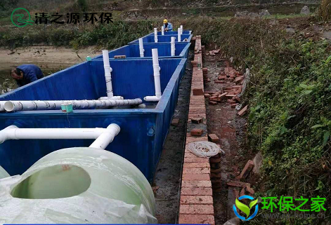

  3、无动力地埋式生活污水处理装置
  生活污水先进入厌氧消化池,污水中的悬浮物沉降下来成为污泥,污泥通过一定时间的自然发酵,有机物得到降解。采用内充空心球状填料的地下厌氧管道式或折流式反应器为处理设备,经过小试、中试及实际应用,结果表明:在水力停留时间1天及常温条件下,uuar对农村生活污水中cod,bod5.ss,tn,tp和大肠菌群、细菌总数及蛔虫卵的平均去除率分别达到66%~68.3%,70%~76.8%,80%~ 90.2%,18%~23.0%,33%~35.2%,95%~99.8%,37%~82.9%和 78.7%~,出水水质稳定达到国家二排放标准。
  4、生活污水净化沼气池
  新型生活污水厌氧净化池(或称城镇生活污水净化沼气池)是一种小型分散化污水处理装置。生活污水净化沼气池是在化粪池和沼气池的基础上发展起来的,解决了化粪池处理效果差、 沉积污泥多、沼气池沼气回收率低的弊端。
