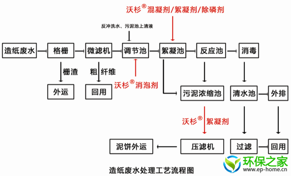

2. 造纸废水的水质特点及处理工艺
造纸工业废水具有水量大、COD含量高、SS多和含有有毒物质等特点。
其处理工艺大体为:
污水——预处理(除砂、过筛)——一级处理(沉淀、澄清或气浮)——二级处理(天然氧化物,曝气氧化塘,活性污泥法,生物滤池,有时采用化学絮凝法)——污泥处理(浓缩机、离心机、真空过滤机等)
其中一级处理中常使用无机絮凝剂与有机絮凝剂复合使用,污泥处理当中需用沃杉阳离子型絮凝剂进行污泥脱水。
3.沃杉絮凝剂的应用实例
以废报和木浆为主的造纸厂其气浮工艺中需使用有机絮凝剂1.5—3.0ppm。
例:3万m3/天污水量,有机絮凝剂用量在45—90kg/天。
以废报和木浆为主的造纸厂其污泥脱水工艺中需使用有机絮凝剂75—150ppm。
例:2000吨/天浓缩污泥量,有机絮凝剂用量在150—300kg/天。
以草浆和木浆为主的造纸厂其气浮工艺中需使用絮凝剂1.5—3.0ppm。
例:3万m3/天处理量,有机絮凝剂用量在45—90kg/天。
以草浆和木浆为主的造纸厂其污泥脱水工艺中需使用有机絮凝剂50—100ppm。
例:2000吨/天浓缩污泥量,有机絮凝剂用量在100—200kg/天。
絮凝剂的具体用量还需要根据具体水质和实验确定。
