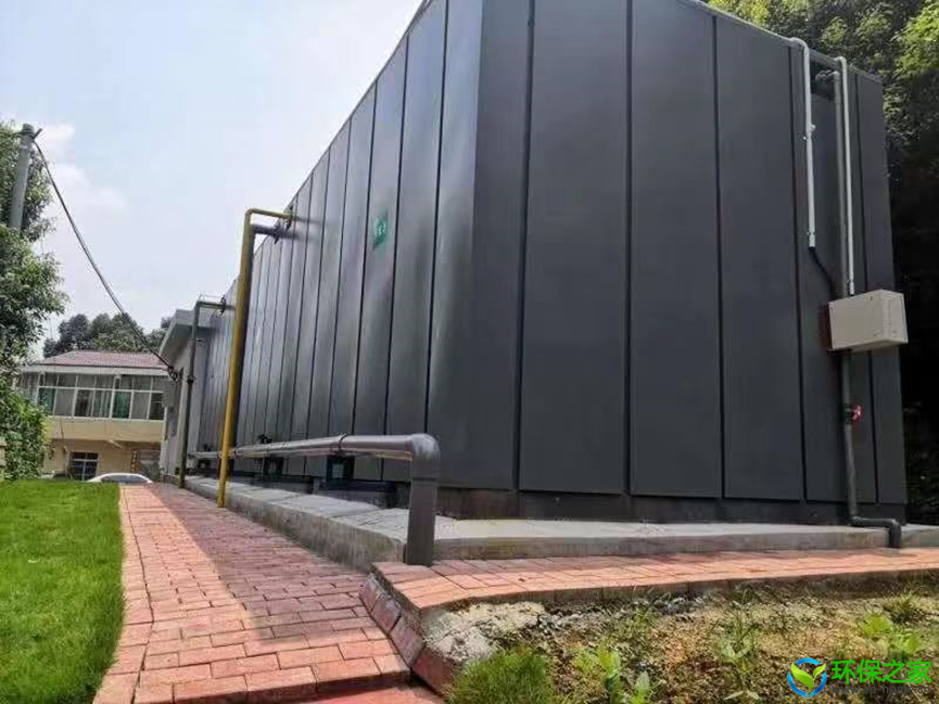

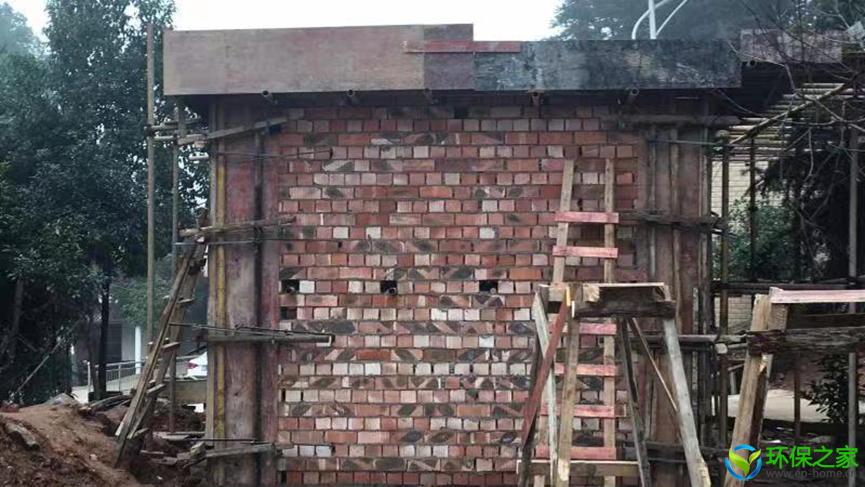

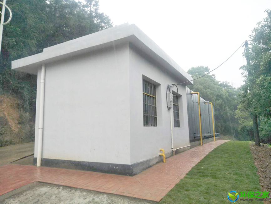

项目名称:株洲县梅子湖周边生活污水治理项目(生活污水处理站)
工程地址:株洲市渌口区杨梅村刘家屋场
建设工期:七个月
设计规模:收集处理杨梅村刘家屋场集中居民点20户居民(另外有数家餐饮业,餐饮峰值日接待人数约200人)及株洲湘骏文武学校200个寄宿师生产生的生产生活污水,进行雨污分流。
项目处理规模:100吨/天
工程竣工验收时间:项目自2019年2月开工,2019年9月完成所有工程施工及调试,2019年10月项目进行了竣工验收,验收结果为合格,顺利通过验收。

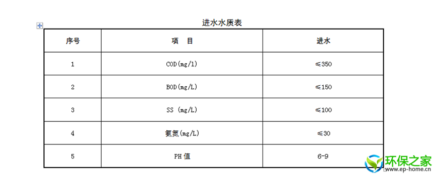

进水水质:
出水水质:《城镇污水处理厂污染物排放标准》(GB18918—2002)中的一级A标准

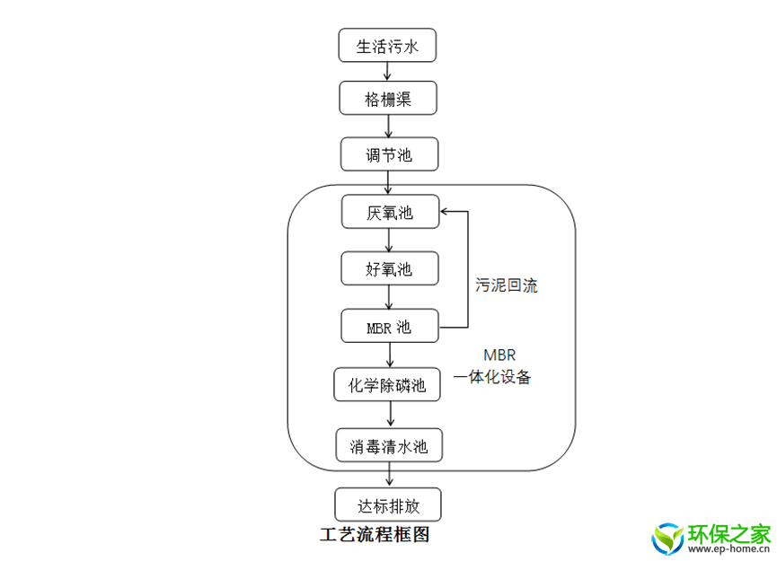

治理思路:本工程要求处理出水用作景观水,且不能影响周围人们的身体健康,故对出水水质要求较高,且要求有较高的稳定性,本工程推荐选用膜生物反应器工艺作为首选处理工艺。
污水处理工艺选择:A/O+MBR+除磷过滤+消毒”处理工艺
污水处理工艺流程:
项目亮点:全自动化, 智能化, 出水水质标准高,运营成本低,在线膜反洗,不用拆卸膜组件。
