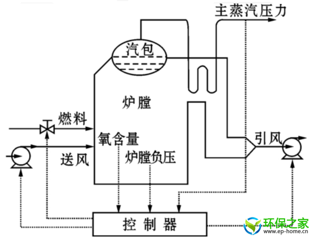

锅炉的燃烧状态对锅炉氧含量的影响
1)从看火也观察炉膛燃烧、煤粉气流在喷燃器出口200~300mm处即着火燃烧,炉膛内火焰颜色金黄光亮并且均匀地充满炉膛,从燃烧区上部平台看火孔观察可以清晰地看对观面的水冷壁,没有明显的星点火焰,从烟囟排出的烟呈淡灰色。这时氧含量表的指示值也应该在4%-5%之间。
2)当氧含量指示值偏大,炉膛内火焰发白时,说明送风量过大,应及时调整配风。
3)当送风量不足,炉膛内处于低氧状态下燃烧,或者漏风严重时,燃烧区上部火焰明显上窜,烟囱冒黑烟,此时氧含量指示值会出现偏小。
氧含量调整
1.在锅炉正常运行时,要严密关闭冷灰斗,各人孔门,看火也及打焦也,注意检查锅炉各部的漏风情况,防爆门要完整严密,保持炉膛负压在30-50Pa运行。
2.所有给粉机在投入运行中,要求下粉量一致,发现断粉或者下粉量不均要立即处理,及时调整给粉机转数和炉膛配风。
3.在制粉系统运行时,要适当提高磨煤机出口温度,保证煤粉的经济细度和正常水份,同时注意乏气带粉量。
4.当锅炉低负荷运行时,应该及时采取稳燃措施,提高炉膛燃烧温度,强化煤粉气流迅速燃烧。
因此提高氧含量成为锅炉热效率为了节能减排的重要环节锅炉运行中运用氧化锆氧分析,能帮助操作人员及时了解炉膛燃烧状态。运行人员应严格控制风量配比,使燃料充分燃烧,同时注意避免或消除漏风现象,尽可能将烟气含氧量控制在经济指标范围内。这样既可以减少排烟热损失,提高锅炉热效率,又能较好的控制污染物的排放,为保护和改善区域环境空气质量发挥积极的作用。
