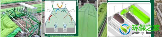

为监测堆肥中的氧气的浓度,从而调节通风,控制腐烂堆肥。工采网推荐一款特别的采用SST氧化锆探头和变送板做成的氧气监测系统:好氧堆肥要求在物料中持续保持一定的含氧量。该方案由SST氧化锆探头和变送板组成。其中,气体采集系统由探头、抽气泵和气路组成,气体检测部分则由氧化锆传感器和变送板组成。当抽出的气体流经氧气传感器时,产生的电信号经变送器产生氧气浓度的数字信号,实时通过输送线路至采集卡再经计算机采集存储,同时也可以在显示器上显示或储存打印。
这要求曝(通)气系统在适当的时间,强制提供所需的空气量,从而完成这项任务。通气道由铸铁盖密封,上面有孔,空气通过这些孔进入通气道(风扇运转时),使物料中的氧气达到饱和。潮湿的环境,内部温度达80℃。要求持续监控氧气浓度。它在容器中蒸腾,就像从茶壶里散发蒸汽出来一样。工采网的SST氧化锆探头内置其中,可耐受最高250度的高温,契合这种使用场景。英国SST的螺纹式高温氧化锆氧气传感器(O2传感器) - O2S-FR-T2-18C/B/A敏感元件是氧化锆,采用两个氧化锆盘,在其中间是一个密封空间。其中一个盘起的功能是可逆氧气泵,依次充满样品气和抽空此小空间。另一个盘用于测量氧分压差比率,得到相对应的传感电压。氧化锆盘作为氧气泵运行时,需要的700 °C的温度由加热元件产生(配套的电路板O2I-FLEX-092可以提供加热和线性模拟量输出功能。)。氧气泵使小空间范围内达到额定的小值和大值压力所花的时间和环境中氧分压值具有对应关系。
