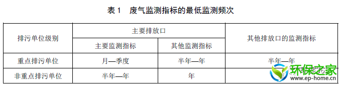

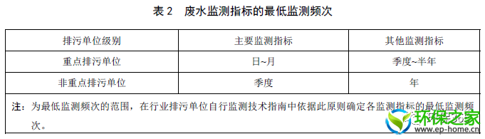

废气的主要监测指标二氧化硫、氮氧化物、颗粒物(或烟尘/粉尘)、挥发性有机物中排放量较大的污染物指标;能在环境或动植物体内积蓄对人类产生长远不良影响的有毒污染物指标(存在有毒有害或优先控制污染物相关名录的,以名录中的污染物指标为准);排污单位所在区域环境质量超标的污染物指标。周边环境质量影响:包括厂界周边的土壤、地表水、地下水、大气等环境质量影响某企业根据环评文件显示,废气排放口1-3排放污染物为颗粒物、硫化物,锅炉废气排放主要污染物为颗粒物、氮氧化物、二氧化硫、烟气黑度,实际排放与环评一致,因此,上述污染物为该企业的废气检测指标。3、监测频次
  • 不应低于国家或地方发布的标准、规范性文件、规划、环境影响评价文件及其批复等明确规定的监测频次;
  • 主要排放口的监测频次高于非主要排放口;
  • 主要监测指标的监测频次高于其他监测指标;
  • 排向敏感地区的应适当增加监测频次;
  • 排放状况波动大的,应适当增加监测频次;
  • 历史稳定达标状况较差的需增加监测频次,达标状况良好的可以适当降低监测频次;
  • 监测成本应与排污企业自身能力相一致,尽量避免重复监测。
注:为最低监测频次的范围,分行业排污单位自行监测技术指南中依据此原则确定各监测指标的最低监测频次。
