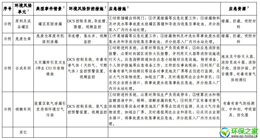

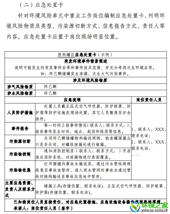

六、什么是“一图两单两卡
”编制要求
《江苏省突发环境事件应急预案管理办法》(苏环发〔2023〕7 号)要求,为提高企业事业单位突发环境事件应急预案的可操作性,备案时必须同时提供以下图件:一图两单两卡,即如下图例:
