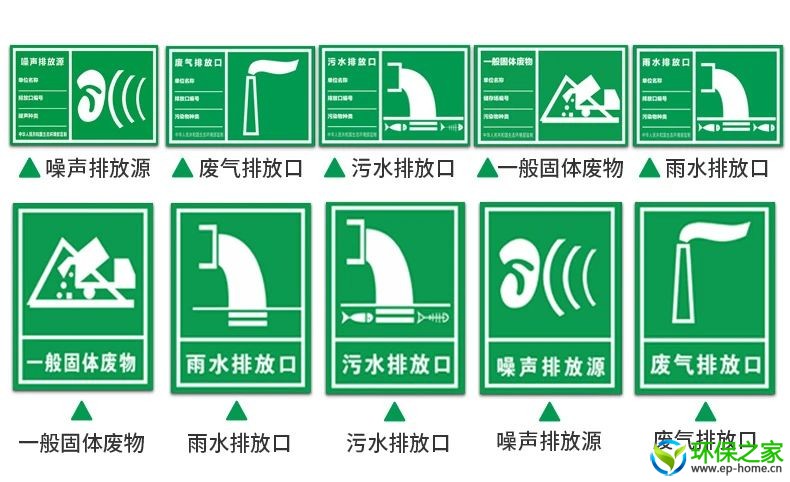

    根据国家《环境保护图形标志》以及国家环境保护局《关于开展排污口规范化整治试点工作的通知》,企业需规范排污口设置,竖立规范的标志牌,建立健全排污口档案,实现标准化立标和排放污染物科学化、定量化管理。排污口标牌设立要求:
1.图形颜色及装置颜色
   提示标志:底和立柱为绿色,图案、边框、支架和文字为白色;
2.辅助标志内容
(1)排放口标志名称;
(2)单位名称;
(3)编号;(按《排污许可证管理暂行规定》的要求进行编号)
(4)污染物种类;
(5)××环境保护局监制。
3.辅助标志字型:黑体字。
4.标志牌尺寸
(1)平面固定式标志牌外形尺寸
      ①提示标志:480×300mm
(2)立式固定式标志牌外形尺寸
     ①提示标志:420×420mm
     ②高度:标志牌最上端距地面2m地下0.3m
5.标志牌材料
(1)标志牌采用1.5-2mm冷轧钢板;
(2)立柱采用38×4无缝钢管;
(3)表面采用搪瓷或者反光贴膜。
6.标志牌的表面处理
(1)搪瓷处理或贴膜处理;
(2)标志牌的端面及立柱要经过防腐处理。
7.标志牌的外观质量要求
(1)标志牌、立柱无明显变形;
(2)标志牌表面无气泡,膜或搪瓷无脱落;
(3)图案清晰,色泽一致,不得有明显缺损;
(4)标志牌的表面不应有开裂、脱落及其它破损。
8.检查与维修
标志牌必须保持清晰、完整。当发现形象损环、颜色污染或有变化、退色等不符合本标准的情况,应及时修复或更换。检查时间至少每年一次。
