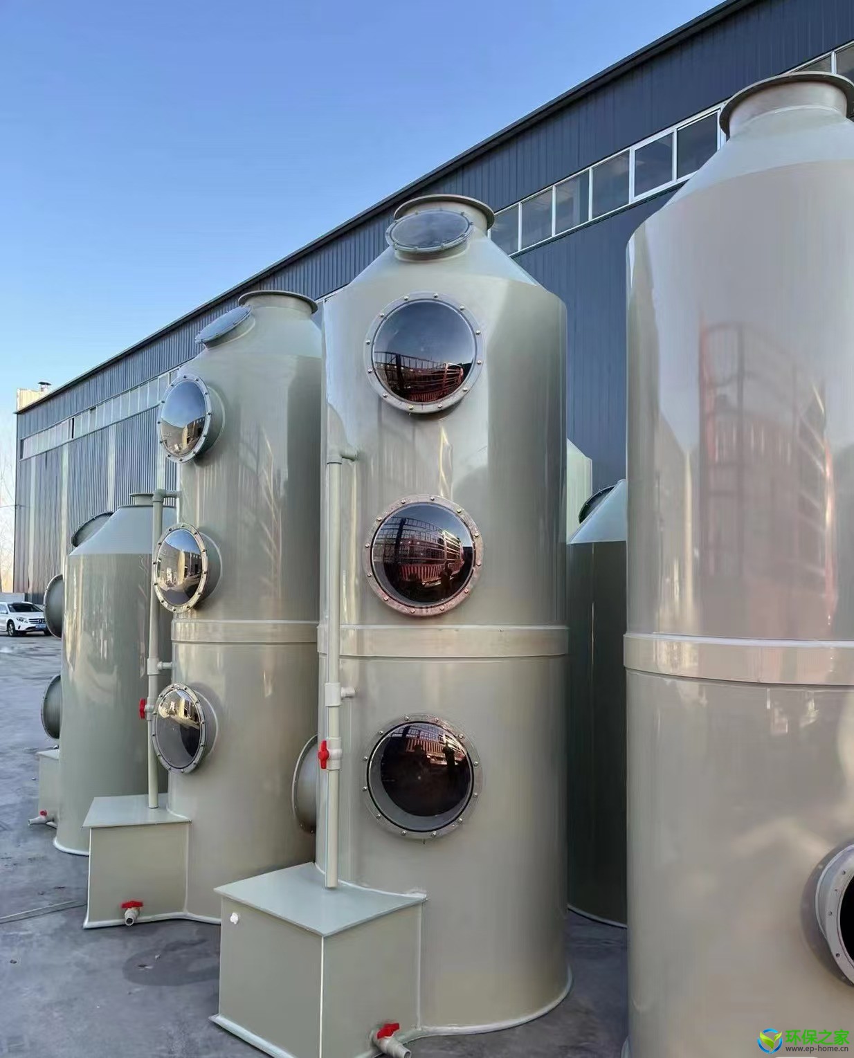

  涂装废气除了VOCs还含有颗粒物质,了解了以上工艺处理原理后,就不得不谈一谈对颗粒物的去除,因为一旦颗粒物进入活性炭箱后会大大降低活性炭的吸附效率,导致排放超标,甚至长期以此工况运行会导致风机损坏。颗粒物的处理主要在涂装废气预处理阶段,目前预处理设备最常见的是干式过滤,缺点就是耗材需要频繁更换。部分客户为节约耗材,使用喷淋塔、气旋塔作为预处理的前置处理,但是此类方案再实际应用中效果有待提升,这两种设备均是采用水洗涤的方式将颗粒物质去除,这就不得不提为什么效果去要提升的问题。
喷淋塔的处理效率本身就不高,基于处理工艺本身因素,出风会带出大量水,带出的水和漆雾会直接进入干式过滤箱,干式过滤箱中滤棉会被打湿,与漆雾一同附着在上面,部分水会被强大的负压吸进活性炭箱打湿活性炭,潮湿的活性炭会导致吸附效率大打折扣,这无疑会对后端处理产生极大负面影响。
气旋塔本身的处理效率与喷淋塔相比会高很多,但是出风带水的问题同样是非常严重的问题,这源于气旋塔设备本身的结构和处理原理导致的,气旋塔采用侧进风、上进水的方式,利用旋流板使高速气体具有在旋转的速度矢量,简单来讲就是将直流废气转换成旋流废气,向高速旋转的气体中喷淋垂直的水,由于离心力的作用,水滴会迅速离心到设备内壁。那么从原理上我们可以思考一下,实际上这种处理工艺存在的问题,第一是废气和水接触时间不充分,效率会打折扣,第二是风经过喷淋,高风速同样会带走部分水,弊端和喷淋塔相似。

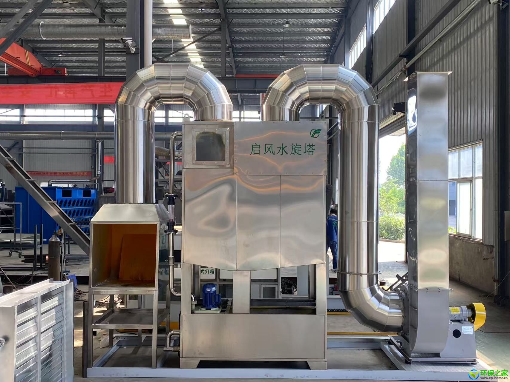

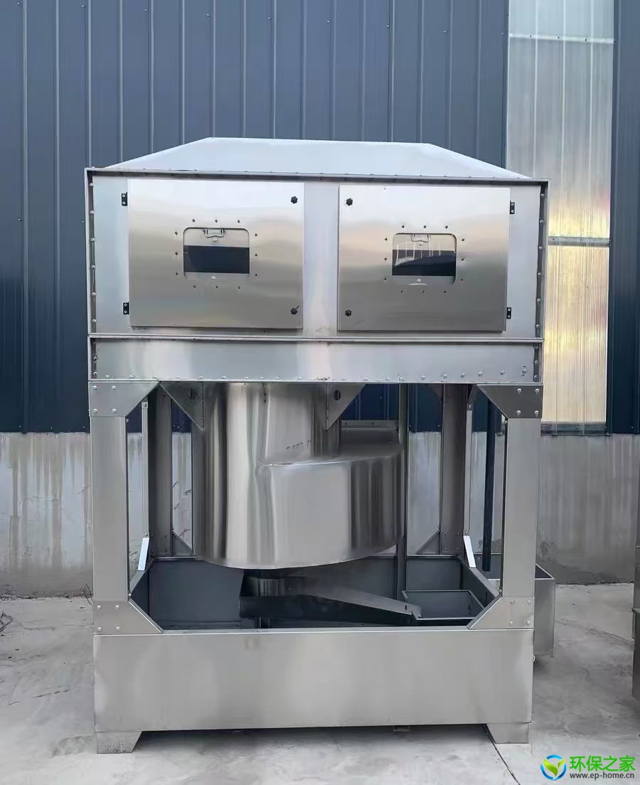

水旋塔是今年推出的新型设备,是喷淋塔和气旋塔的升级替代产品,目前占市场份额较低,所以知名度没有前两种高。水旋塔水旋洗涤原理是利用水和气体在水旋器内因速度不同,水被逐渐撕裂雾化从而实现对气体充分洗涤净化的功能,其原理就是当大的水滴被撕裂成小雾滴后,其表面积会大大增加,从而提高去除效率。从化工原理的角度来讲,气液混合后的流动方式更有利于气液传质,使其传质效率大大提升。该设备采用三级过滤和两级除湿,一级为喷淋过滤,二级以水旋洗涤为核心过滤区,三级为混洗过滤,采用两级除湿可以确保出风不带水汽。
水旋塔
水旋塔
综上所述,在处理效率和出风干燥方面,水旋塔更适用与涂装行业喷漆废气预处理。以上观点及结果均有实例论证,欢迎各位有识之士一同研讨、分析。联系方式13838263242。邮箱595012668@qq.com
