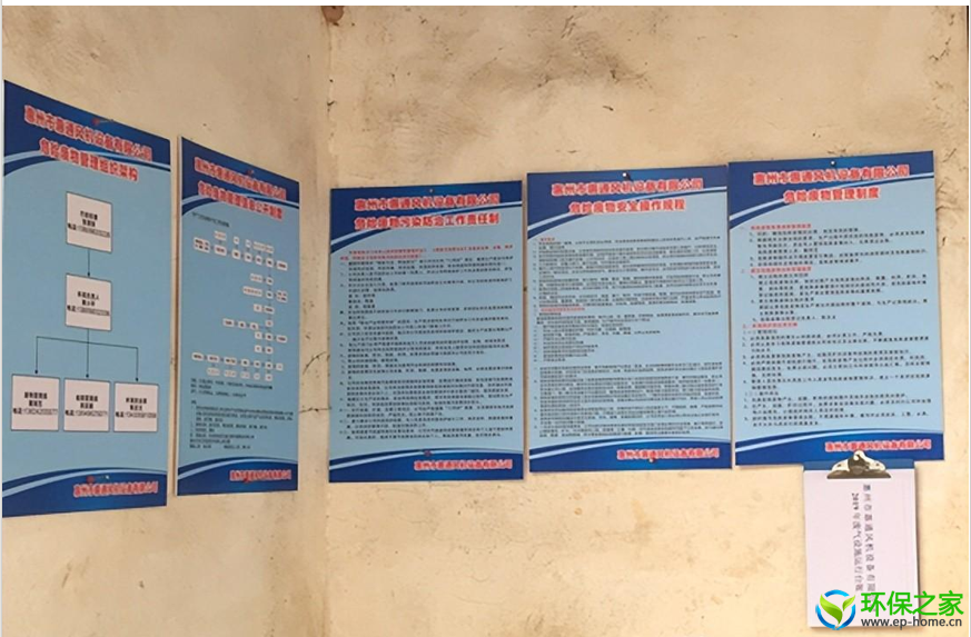

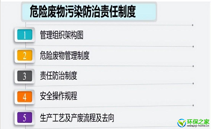

  (一)制度上墙--↓↓↓
                                                        危废暂存间运检表台账悬挂和五个管理制度牌张贴例图)

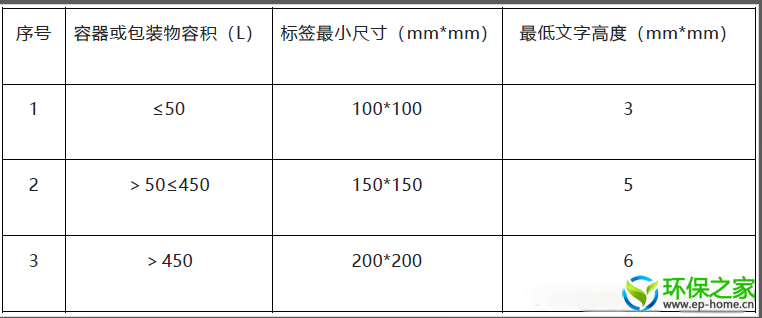

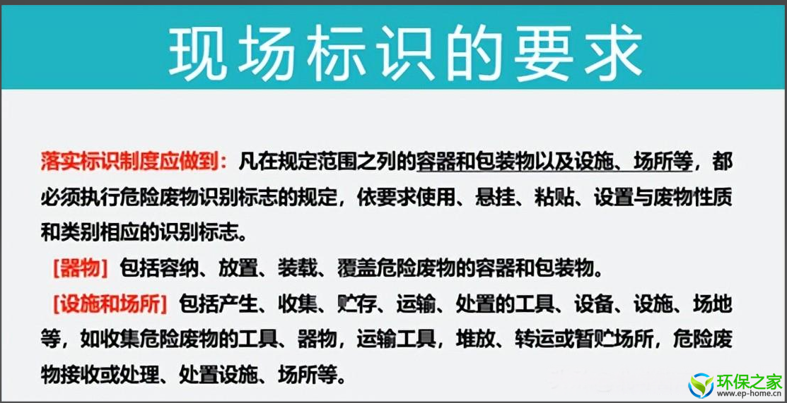

(二) 现场标识--↓↓↓
标签属性具体要求
