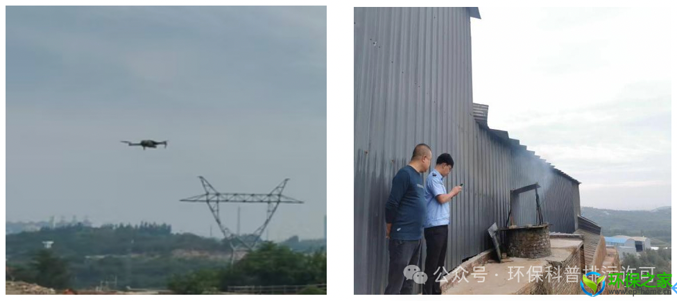

  2023年9月,阳泉市生态环境局执法人员在对生态环境部远程监督帮扶推送的排污许可重点企业进行排查时发现,阳泉市汇通恒*耐火材料有限公司厂区烟气扩散状态异常。执法人员随后使用无人机对该企业进行全面巡航检查,发现其竖窑正常生产期间,部分废气未经处理,通过西侧车间外设置的一处隐蔽排放口直接排放,污染大气环境。
执法人员使用无人机巡查发现企业存在旁路偷排现象

  郊区等地域比较广阔地区,利用无人机远程巡航排查,具有时效性强、机动性好、巡查范围广的优势。阳泉市生态环境局借助无人机非现场执法“千里眼”的优势,通过天上看发现线索、地上查核实问题,提高发现环境违法行为精准度,让违法行为“无所遁形”,无人机在环境执法中的应用展现了科技赋能的新优势。

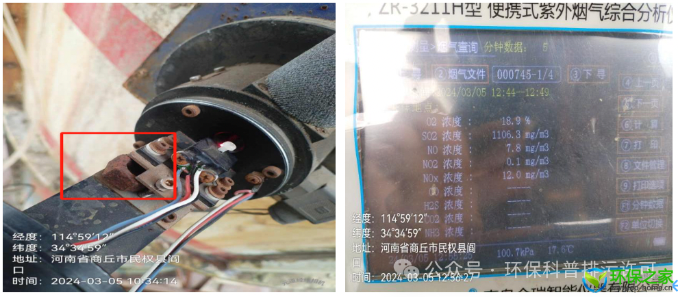

  2024年3月,生态环境部派出工作组对河南省商丘市大气污染防治工作开展监督帮扶。工作组在河南民权县闫口新型墙*材料厂现场检查时发现,企业脱硫塔排口粉尘检测仪激光发射器被人为用螺母垫高,导致激光光路偏离,无法照射进入脱硫塔内进行测量。现场对废气进行采样检测,结果显示二氧化硫折算浓度平均值为1390mg/m³,超过地方排放标准27.82倍。工作组随即将该线索移送当地生态环境部门。经商丘市生态环境局调查,该企业在污染物不能达标排放的情况下,通过垫高激光发射器、破坏采样管路的方式逃避监管,超标排放大气污染物。
粉尘检测仪激光发射器被人为用螺母垫高;监测结果显示二氧化硫浓度1106.3mg/m³,折算后浓度为1580.42mg/m³

  各地生态环境部门通过强化靶向监管、加大处罚力度等措施,坚持对弄虚作假、逃避监管等行为“零容忍”。本案中,工作组发现企业自动监测数据异常后,通过排查自动监测设备、现场开展手工监测等措施锁定违法事实。同时,将线索移送地方生态环境部门,积极协助地方调查取证,推动案件办理。商丘市生态环境局在作出行政处罚决定的同时,积极推动案件移交公安机关,行刑衔接和高效联动,形成打击自动监测数据弄虚作假违法犯罪合力。

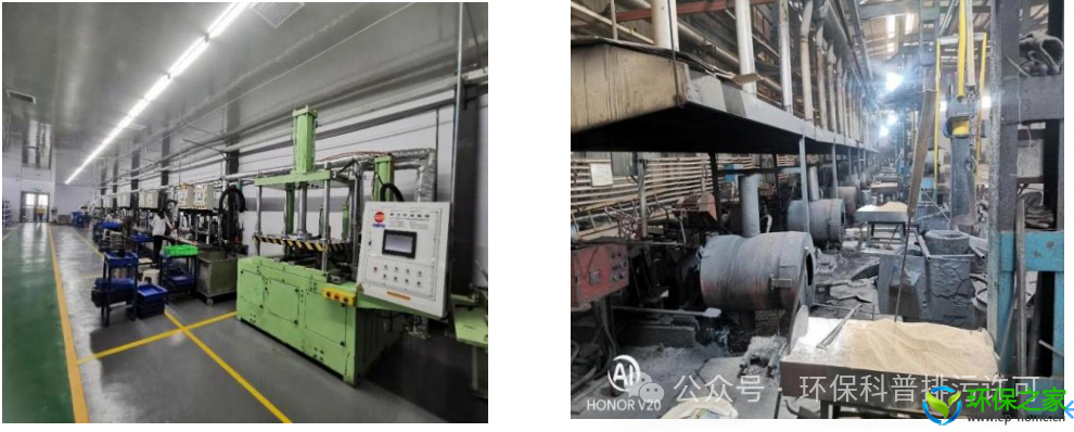

  2023年4月,潍坊市生态环境局执法人员在对生态环境部远程监督帮扶推送的污染物冒泡高值区进行排查时发现,山东银*动力股份有限公司高效节能电炉技术改造项目浇筑工序、蜡模工序未配套安装污染防治设施,生产废气无组织排放。进一步调查发现,该企业竣工环境保护验收监测报告中却显示,浇筑工序已配套建设布袋除尘器和活性炭吸附装置,蜡模工序已配套建设活性炭吸附装置,涉嫌在建设项目竣工环境保护验收中弄虚作假。
  【查处情况】
