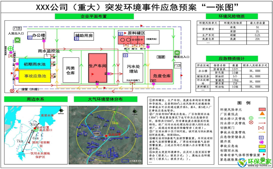

六、什么是“一图两单两卡”(江苏要求)
注意:之前的《关于企业事业单位突发环境事件应急预案备案管理有关事项的通知(苏环办[2015]224号)里“五图一表”要求已不再执行,《江苏省突发环境事件应急预案管理办法(苏环发〔2023〕7号)》发布后,执行其规定的“一图两单两卡”要求。“一图两单两卡”,即预案管理“一张图”,环境风险辨识、环境风险防范措施“两个清单”,环境安全职责承诺、应急处置措施“两张卡”。其中“一张图”应至少包括环境风险源平面分布、周边水系及环境风险受体分布、雨污水收集排放管网、应急救援组织信息、应急物资装备信息等内容。关于其形式,江苏省发布了具体参考模板,详见《关于印发”一图两单两卡“推荐范例及低风险企业预案专家评审表的通知》。另提醒:省厅文件没有上墙要求。
“一张图”示例

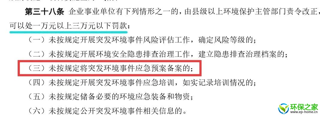

十、应急预案备案时间超过3年未进行回顾性评估及重新备案 会被处罚吗?
会!企业环境应急预案备案时间已经超过3年,未进行回顾性评估及重新备案,可认定为《突发环境事件应急管理办法》第三十八条中“(三)未按规定将突发环境事件应急预案备案的”的情形。
