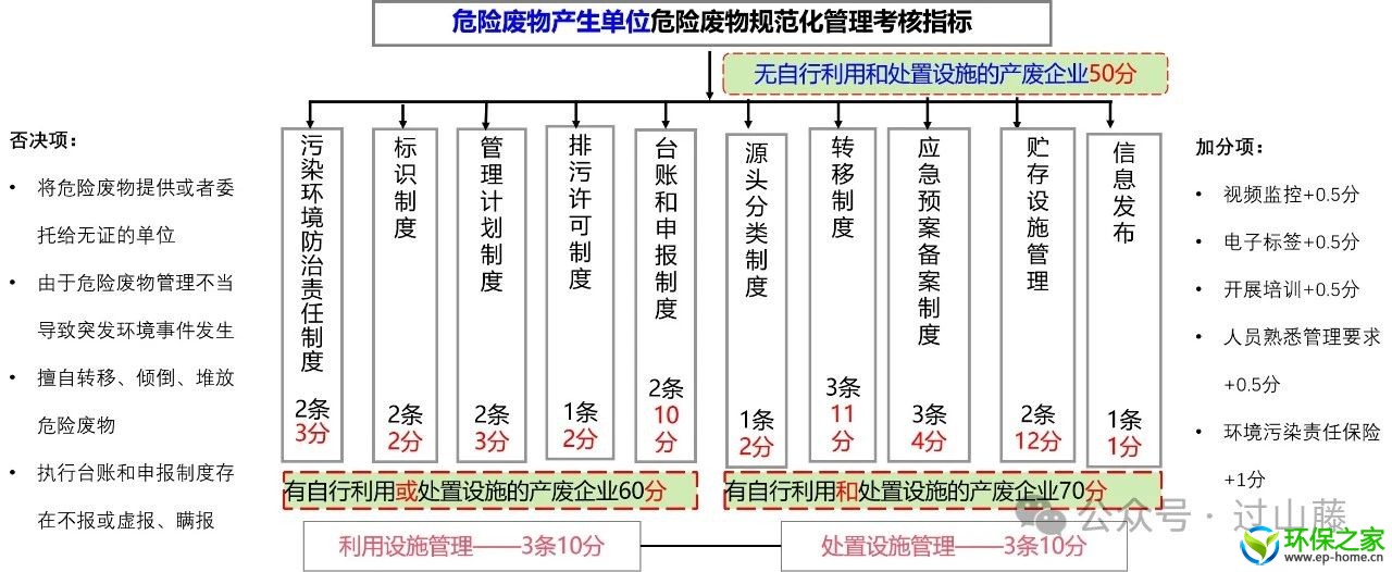

危险废物规范化管理的考核指标和赋分要求
按照产废单位的情形不同,共分为三种情形,区别主要在于产废单位三类设施的建设情况,若只有贮存设施无处置利用设施,则总分为50分;若有贮存设施、处置、利用设施其中两类,则总分为60分,若三类设施均有,则总分为70分。
按照考核规则,总分的80%以上为合格,总分的60%-80%为基本合格,总分的60%以下为不合格。以50分为例,40分以上为合格,30-40分为基本合格,30分以下为不合格。
除了常规的指标之外,还有5项加分项;视频监控+0.5分、电子标签+0.5分、开展培训+0.5分、人员熟悉管理要求+0.5分、环境污染责任保险+1分。另外对于产废单位还有4项否决项,即只要出现否决项中的情形,直接判定考核不合格。指标体系及分值见图。
