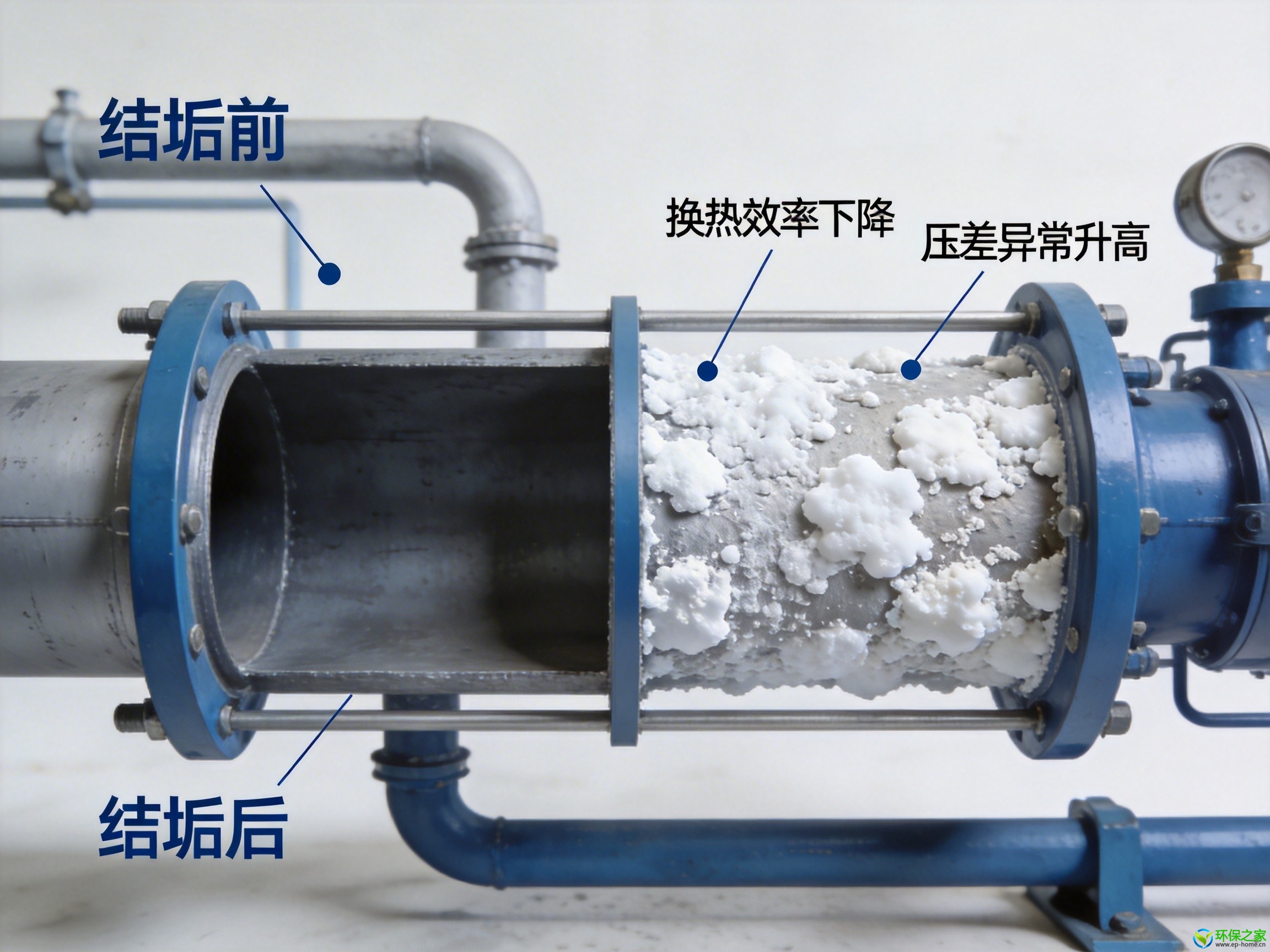

三、碳酸钙/硫酸钙结垢的预防与处理
结垢形成机理
循环水不断蒸发浓缩,钙、镁、碳酸氢根等离子饱和析出,在换热器、管道内壁形成碳酸钙、硫酸钙等硬垢。
核心影响
导热系数仅为钢材的1/200~1/500,换热效率骤降
系统阻力增大、泵耗上升,浓缩倍数无法提升
硬垢致密难清,停机酸洗会进一步损伤设备寿命
解决方案
水质动态建模:利用专业水处理平台模拟不同工况下的结垢倾向(LSI、RSI、CaSO₄饱和指数)
精准阻垢投加:选用高效膦羧酸类或无磷聚合物阻垢剂,配合在线pH与电导率反馈控制
化学清洗:对已结垢设备采用柠檬酸+缓蚀剂循环清洗(pH3.5-4.0,40-50℃)
预防措施
将浓缩倍数控制在3-5倍(视水质而定),设置电导率自动排污联锁
定期开展垢样成分分析,指导药剂优化
在补水端增设软化或反渗透预处理,可降低硬度80%以上

图:工业循环水系统换热器结垢示意图,白色硬质沉积物严重影响换热效率
