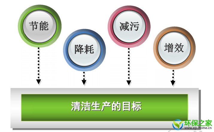

02
清洁生产的目标

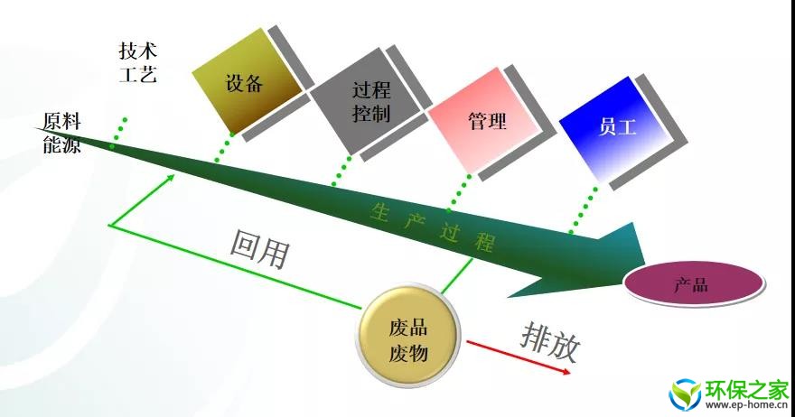

清洁生产审核是指对组织产品生产或提供服务全过程的重点和优先环节和工序生产的污染进行定量测定,找出高物耗,高能耗,高污染的原因,然后有的放矢的提出对策制定方案减少和防止污染物的产生。
主要从8个方面挖掘企业清洁生产潜力。

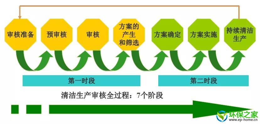

清洁生产审核分为七个阶段:审核准备、预审核、审核、方案的产生和筛选、可行性分析、方案实施和持续清洁生产。
第一阶段,审核准备这一阶段的重点是组建审核小组,取得领导的支持,制定工作计划,宣传清洁生产思想。成立审核领导小组,制定审核工作计划。
第二阶段,预审核。通过现状调查发现清洁生产潜力。确定审核重点、提出无低费方案,完善审核小组。这一阶段的方案是一个广泛征集意见建议的过程。
第三阶段,审核。建立物料平衡,从量化角度进一步寻找审核重点,分析原因,针对审核重点提出无低费方案。围绕八个方面考虑:原材料、过程管理、工艺技术、设备、产品、废弃物、员工和管理。
方案的提出也从这八个角度展开。比如,工艺改进、加强设备的维护、完善岗位操作制度、加强员工培训等。开始实施无低费方案。
第四阶段,方案的产生和筛选。具体方案列表,按照无低费/高费方案分类汇总,筛选方案,继续实施无低费方案并核定实施效果。
第五阶段,方案确定。从技术、经济和环境三个方面评估方案的可行性,形成中高费方案汇总。
第六阶段,方案实施。组织实施方案,汇总无低费方案的实施成果,验证中高费方案的成果,分析所有已实施方案的成果。
第七阶段,持续清洁生产。形成清洁生产管理制度。清洁生产成为企业的长期战略融入企业的各项活动中。
这七个阶段共涉及35个步骤。在这些环节里,企业领导负责批准、清洁生产专家全程技术指导及决策咨询。审核师在方案的产生和实施过程中负责指导分析。企业技术人员全程参与。最终达到企业清洁生产目标:节能降耗减污增效。
