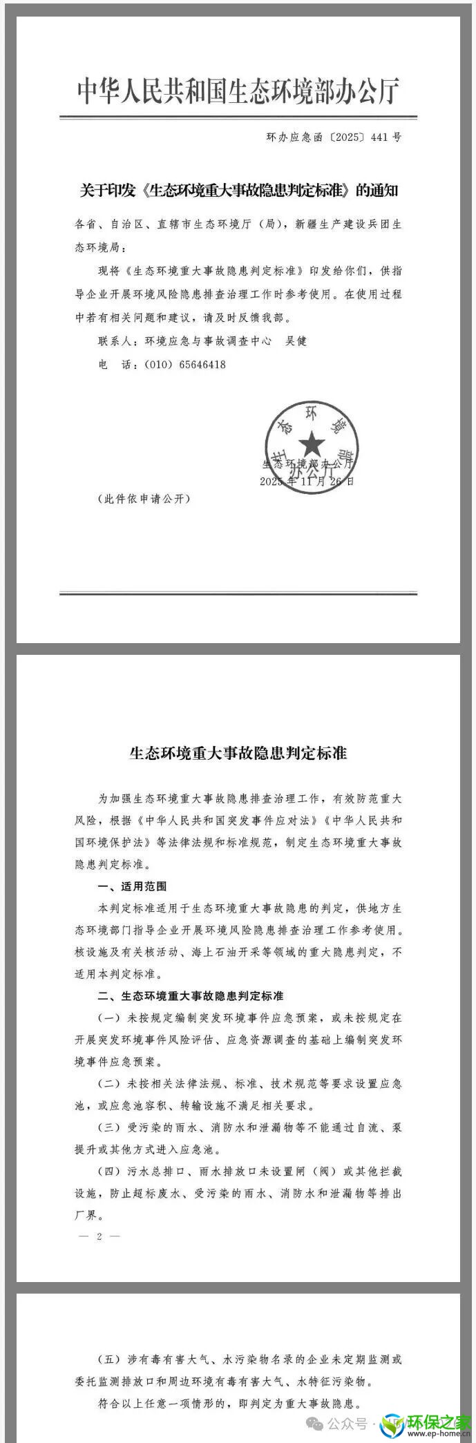

相关规定依据如下:
根据中华人民共和国生态环境部办公厅印发的关于印发《生态环境重大事故隐患判定标准》的通知(环办应急函〔2025〕441号)
“重大事故隐患判定标准”之(四),如下图:
