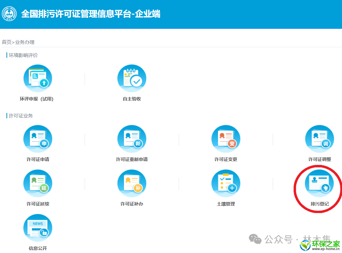

第二步:进入“业务办理”
首页-业务办理-排污登记
第三步:选择“登记延续”

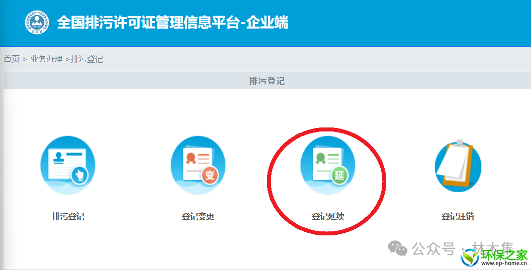

点击“登记延续”进入登记延续页面
点击右上角“登记延续”
