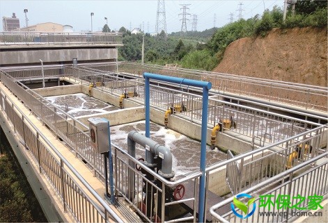

  污水中的污染物分为溶解性有机物和非溶解性物质(即ss),溶解性有机物在一定条件下,可以转化为非溶解性物质,污水处理的方法之一就是加入混凝剂和絮凝剂使大部分溶解性有机物转达化为非溶解性物质,再将全部或大部分非溶解性物质(即ss)去除以达到净化污水的目的,而去除ss的目的。经加药反应后的污水进入气浮的混合区,与释放后的溶气水混合接触,使絮凝体粘附在细微气泡上,然后进入气浮区。絮凝体在气浮力的作用下浮向水面形成浮渣,下层的清水经集水器流至清水池后,一部分回流做溶气使用,剩余清水通过溢流口流出。气浮池水面上的浮渣积聚到一定厚度以后,由刮沫机刮入气浮机污泥池后排出。
  污水先经过格栅去除水中较大的悬浮物进入调节池,调节池的主要作用是均衡水质水量,使系统可以在一个较为稳定的条件下运行。调节池的水采用泵提的方式将污水经加药反应后进入气浮的混合区,与释放后的溶气水混合接触,使絮凝体粘附在细微气泡上,然后进入气浮区。絮凝体在气浮力的作用下浮向水面形成浮渣,水面上的浮渣积聚到一定厚度以后,由刮沫机刮入气浮机污泥池后排入到污泥池。下层的清水一部分回流做溶气使用,一部分进入到清水池,然后在泵的作用下进入到UASB中,UASB具有厌氧污泥浓度高,平均污泥浓度为20-40gMLVSS/L,有机负荷高,水力停留时间短,如采用中温发酵时,容积负荷一般为10kgCOD/(m3.d)左右,因此厌氧效果好。
  UASB内设三相分离器,无需设沉淀池,被沉淀区分离出来的污泥重新回到污泥床反应区内,因此运行动力较小。在UASB中充分的厌氧发酵,出水进入生化系统中。生化污水处理系统由(水解酸化池、一接触氧化池、二接触氧化池、沉淀池组成),污水在水解酸化池进行酸化处理,通过水解并在产酸菌的作用下,将废水中的大分子难降解的有机物分解成小分子有机物、去除部分COD及可溶性的有机酸,并调节废水水质、水量,确保后续处理负荷稳定;经水解酸化池流入生物接触氧化池进行生化反应,生物接触氧化池在充足供氧的条件下,好氧微生物群以污水中的有机物为营养,通过分解吸收有机物来进行自身的新陈代谢活动,从而达到去除污水中有机物的效果。
  为保证好氧处理效果,在系统内设置膜片曝气器及弹性立体填料,设备通过曝气将氨氮等成分转换成氮气、氨气,设备添加弹性填料提高好氧效果及增大生物膜的面积,增大曝气池内的生物量,提高有机物去除率,具有处理效果稳定、容积负荷高、污泥产率低、剩余污泥含水率低等特点。
  生物接触氧化池内要保持一定浓度的活性污泥,污泥来源沉淀池回流,这样保证了整个系统的稳定运行,保持高有机物去除率,有效防止污泥膨胀。经好氧处理后的泥水混合物进入二次沉淀池,泥水混合物在此实现泥水分离,沉淀污泥回流至水解酸化池,进行反硝化反应,去除污水中的氨氮,剩余污泥则排向污泥池,经过处理后的污泥可委托外运处置。
