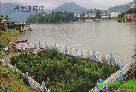

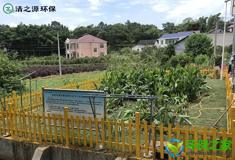

  人工湿地污水处理是一种人工构建的生态系统。要保持其高效的污水净化能力,日常运行维护是关键。很多人认为人工湿地污水处理不需要运行维护,其实是不正确的,无人维护人工湿地将失去污水处理能力。
  维护人工湿地的主要工作是定期检查其工作状况,查看湿地进出水管是否堵塞,湿地水位、湿地植物生长情况、进出水质颜色透明度是否正常,杂草杂物应及时清除。具体内容如下:
  (1)进出水管道维护。巡视人工湿地时,检查进水情况。如有异常,检查进水管是否堵塞。由于污水中含有大量的悬浮物,当进水流速较慢时,会沉积在进水管中,造成堵塞。如果发现人工湿地污水处理整体水位上升甚至停滞,需要检查出水系统是否通畅。湿地出水管堵塞的主要原因是随着时间的推移,悬浮物堵塞了填料层、下层集水层或出水管。正常情况下,可以用高压水枪或其他方法冲洗进出水管,清除堵塞物。
  (2)湿地植物管理。湿地植物应该在春天种植。植物种植初期,要注意保持湿地水位,避免植物脱水对生长的影响,使植物尽快生根成活。湿地植物在人工湿地运行过程中吸收污水中的氮、磷等营养元素,生长迅速,长成较大的单株,在湿地系统中容易掉落下来被微生物分解,向人工湿地污水处理系统释放有机物和氮、磷,增加湿地系统中的污染物浓度。因此,根据不同湿地植物的生长特点,在其旺长期或成熟期及时进行有计划、季节性的人工采收利用是十分必要的。此外,湿地系统中的植物养护还包括根据实际情况补种新苗和防治病虫害。
  (3)清除杂草和杂物。人工湿地污水处理处于自然开放系统中,不可避免地会滋生杂草。杂草会与湿地植物争夺阳光和养分,对湿地植物的生长产生不利影响。因此,及时清除杂草是必要的。此外,湿地植物在生长过程中产生的凋落物会分散在湿地系统中。为了防止垃圾腐烂,污染流经湿地的水,有必要及时清除这些杂物。
(4)恶劣天气、暴雨和冬季低温不利于人工湿地植物的生长。暴风雨在夏天经常发生。暴雨过后,应及时培育倒伏湿地植物,以消除人工湿地系统中的积水。冬季气温低,湿地植物生长受限,人工湿地污水处理系统污水处理能力下降。耐寒植物可以在冬天到来之前收获。此外,还可以减少进水,降低人工湿地的处理负荷,保证出水水质。
